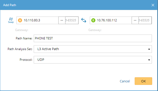

Die richtigen NetBrainMit dem A/B-Pfadrechner von können Sie die IP-Adressen zweier beliebiger Endpunkte angeben, ob Sie Schicht 2 oder Schicht 3 betrachten möchten und welches Protokoll analysiert werden soll. Geben Sie für einen Audiotest die beiden Telefon-IP-Adressen ein, wählen Sie Schicht 3 zum Starten und wählen Sie UDP aus der Protokollliste. Innerhalb von Sekunden haben Sie den Echtzeitpfad, den die Geräte verwenden, in einer interaktiven Anzeige. Sie können sehr schnell erkennen, wo sich ACLs befinden, welchen Pfad der RTP-Verkehr nimmt und wo der Datenfluss unterbrochen wird. Dies ist ein unglaublicher Fortschritt bei der VoIP-Fehlerbehebung im Vergleich zum umständlichen Pingen in einem Netzwerk und der Verwendung von Traceroute zwischen Geräten.
