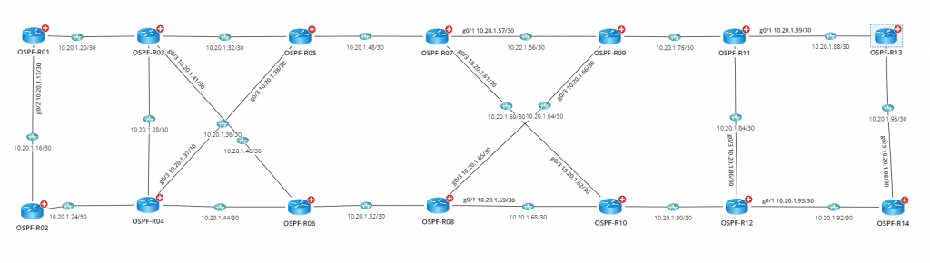

Cependant, regarder des pages de sortie n'est pas vraiment ce dont j'avais besoin. NetBrain's Cartes réseau dynamiques puis prenez cette sortie et représentez-la dans un instantané interactif en temps réel de la façon dont le routage fonctionne sur le réseau. De cette façon, j'aurais pu voir immédiatement la sélection du chemin et cliquer sur les routeurs suspects.
ospf runbook résultats 2 1Le Runbook met en évidence le nombre de voisins et les routes de l'OSPF et l'affiche directement sur le Dynamic Map.
