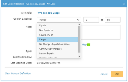

Définir la ligne de base dorée sur la carte
Définir Golden Baseline dans Golden Baseline Manager
Définir les règles de référence d'or sur la carte

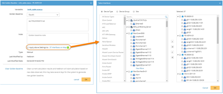

Après appliquer un data view template à une carte, vous pouvez définir la Golden Baseline Rule pour parser variables et appliquer les règles aux périphériques/interfaces sur la carte. De plus, le système permet d'appliquer une règle à plusieurs appareils/interfaces, même pour ceux qui ne sont pas sur la carte ou qui n'ont pas le même type d'appareil.
Conseil: Lorsque les Golden Baseline Rules sont appliquées à d'autres types d'appareils, le système recherche mappages de variables pour connaître les variables correspondantes de ces appareils.
Conseil: Lors de l'application d'un data view template qui comprend un Variable d'entrée, vous pouvez entrer différentes valeurs pour différents appareils. Cependant, la règle de référence d'or pour la variable d'entrée ne peut pas être appliquée à d'autres périphériques/interfaces.

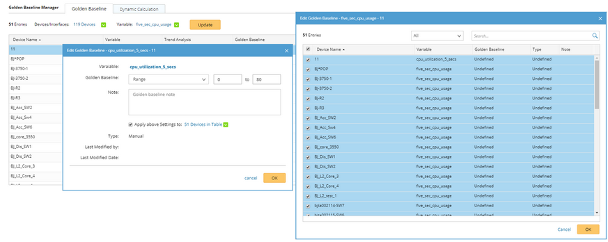

Définir les règles Golden Baseline dans Golden Baseline Manager
Dans le Golden Baseline Manager, vous pouvez définir des Golden Baseline Rules pour parser variables à un lot de périphériques/interfaces. Le lot d'appareils/d'interfaces peut être sélectionné selon le type d'appareil, Device Group ou Site.
