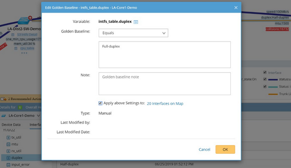

5.Retour à la DÉTAILS volet et sélectionnez le duplex variable.
6.Cliquez sur Définir modifier la règle comme intfs_table.duplex est égal à duplex intégral et réappliquez la vue des données pour identifier de manière proactive l'anomalie.
Avec la règle Golden Baseline améliorée, vos collègues suivront facilement le problème.
