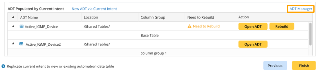

Abrir el Administrador de ADT
El sistema admite abrir ADT Manager desde la pestaña Tabla de datos de automatización del asistente para administrar ADT y realizar más operaciones en el ADT que ha editado en el asistente, por ejemplo, crear ADT con otra fuente de datos (ADT basado en mapas, basado en rutas). ADT, etc.), agregar columnas de datos sin intención, eliminar ADT, etc.

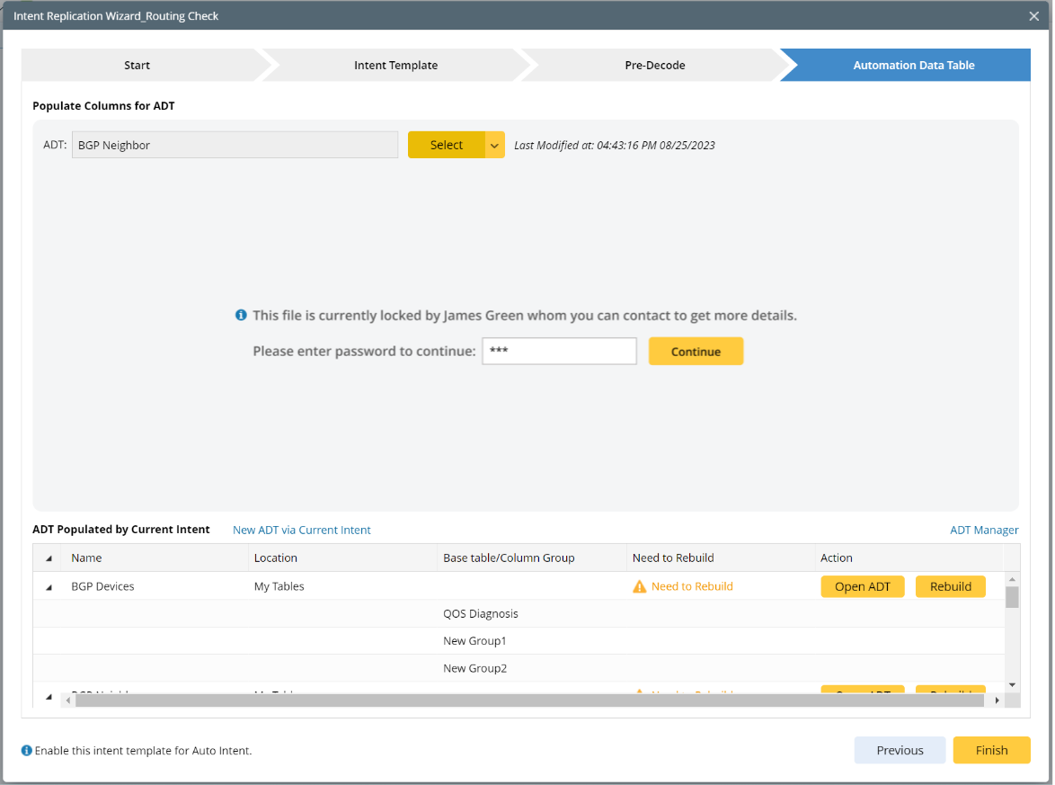

Un usuario puede bloquear ADT en ADT Manager. Cuando otros usuarios seleccionan el ADT bloqueado para operar en el Asistente de replicación de intenciones, se dan diferentes avisos en diferentes escenarios.
  • Para un ADT bloqueado con contraseña: Ingrese la contraseña para desbloquear el ADT y continuar.

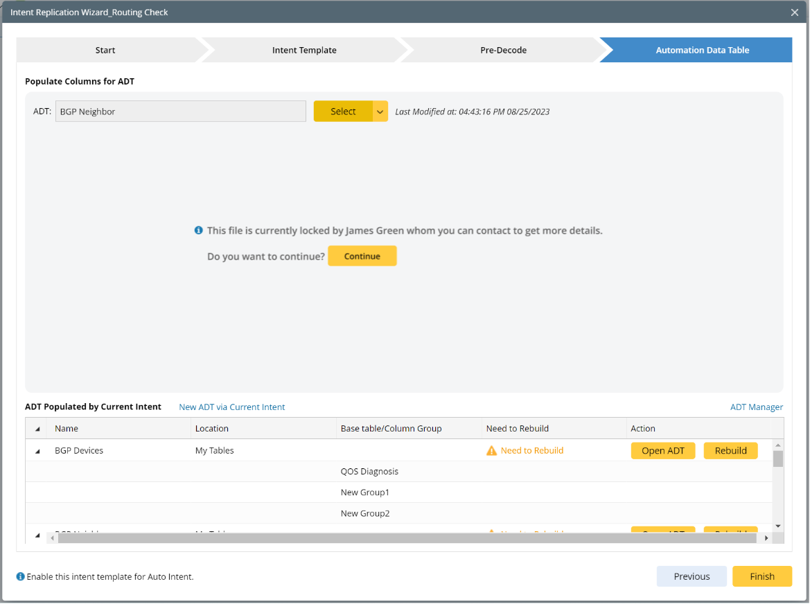

  • Para un ADT bloqueado sin contraseña: Los usuarios pueden comunicarse con el usuario que bloqueó el ADT para resolver este problema.

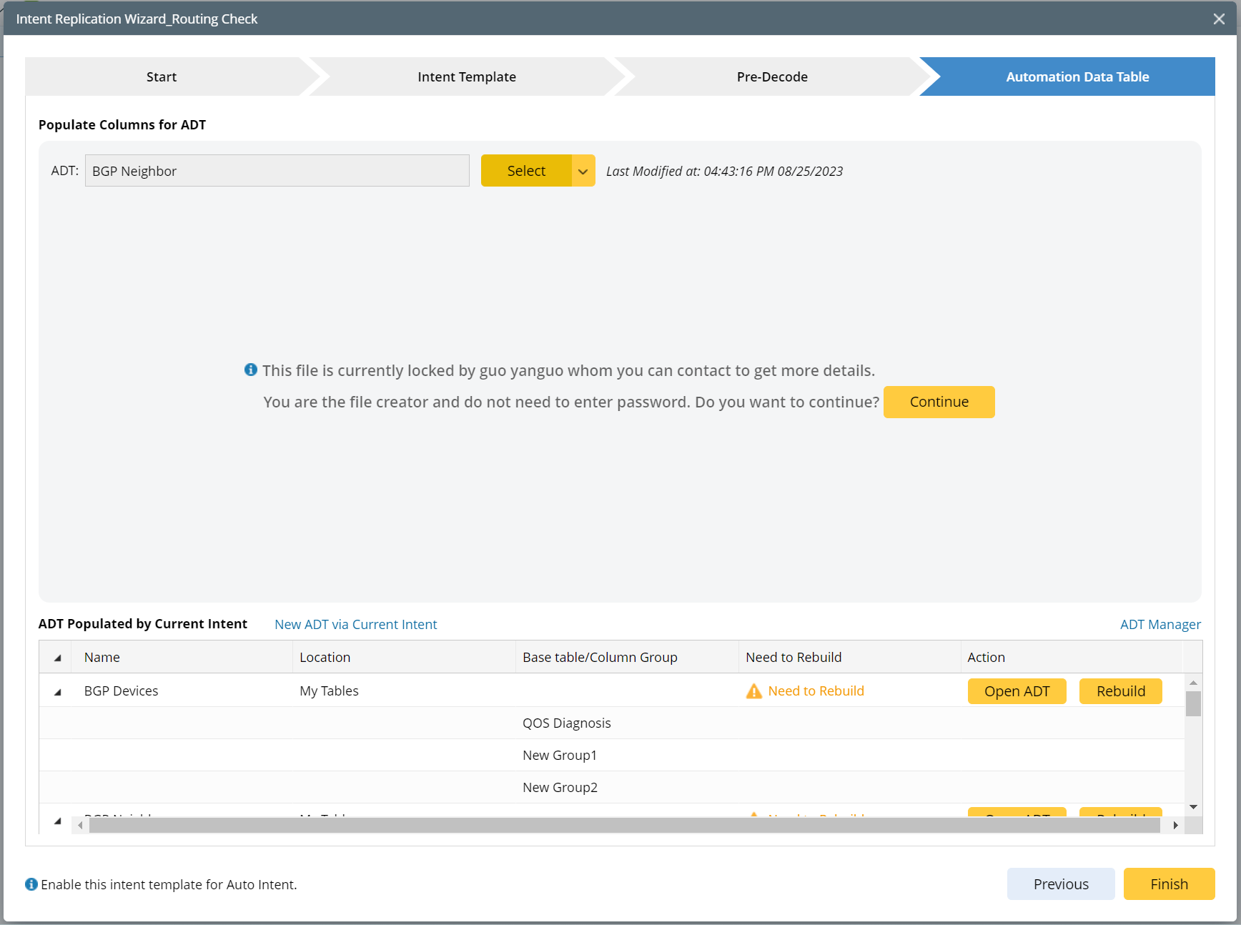

  • Para el creador de ADT: el creador de ADT tiene el privilegio de editar el ADT bloqueado y puede hacer clic en Continuar para proceder.
  • Para administrador del sistema y administrador de dominio: Los usuarios que son administradores del sistema o administradores de dominio tienen el privilegio de editar un archivo ADT bloqueado y pueden hacer clic en Continuar para proceder.
