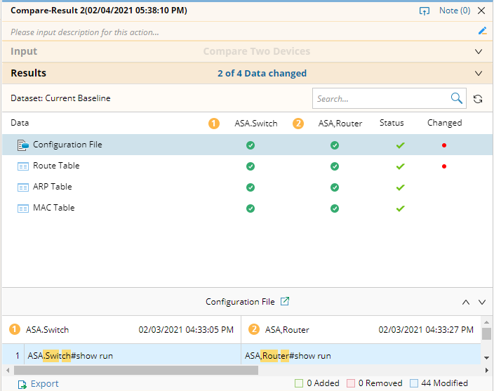

  3. Después de la comparación, seleccione un tipo de datos modificado para ver los cambios detallados. Ver Resultados de la comparación para más referencia
    Interfaz gráfica de usuario, descripción de texto generada automáticamente
    Información Consejo: Los resultados de la comparación que se muestran se pueden exportar a archivos HTML. Para exportar el resultado de la comparación de un solo tipo de datos, haga clic en el  y seleccione Exportar. Para exportar el resultado completo, haga clic en el  icono de la entrada de resultados en el nodo Comparar y seleccione Exportar resultado.
    Información Tip: También puede hacer clic en el hipervínculo en el Resultados para ver el resumen de resultados..
