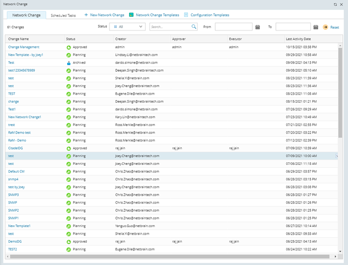

Change Management Module
NetBrain's Change Management module is een uitgebreide oplossing voor het aansturen van netwerken change management.
NetBrain stelt u in staat om zeer geïnformeerde wijzigingen interactief aan te brengen, opdrachten automatisch uit te voeren en vervolgens proactief de impact van deze wijzigingen op de rest van uw zakelijke toepassingen te verifiëren. Het geeft netwerkengineers één plek om wijzigingen bij te houden op een manier die volledig controleerbaar is en voldoet aan bestaande bedrijfsprotocollen en goedkeuringsprocessen. NetBrain biedt de mogelijkheid om voor en na elke wijziging benchmarks te nemen om ervoor te zorgen dat de intenties van de ontwerper behouden blijven. En in geval van conflict kunt u eenvoudig rollbacks uitvoeren.
Binnen een enkel uitvoerbaar bestand Runbook, kunnen netwerkengineers een wijziging definiëren, de configuratie-updates implementeren en de impact van wijzigingen verifiëren op een manier die volledig controleerbaar is en in overeenstemming is met bestaande bedrijfsprotocollen en goedkeuringsprocessen.

Archief wijzigen
NetBrain verbetert het bestaande netwerk change management procedures door gedetailleerde documentatie te maken van elke aangebrachte wijziging NetBrain met een enkele klik. Deze documentatie kan vervolgens aan andere worden toegevoegd change management registreert indien nodig in andere systemen. NetBrain houdt ook een volledige geschiedenis van wijzigingen online bij, zodat volgende gebruikers interactief de NetBrain systeem om aangebrachte wijzigingen te bekijken.
Technici kunnen verwijzen naar gearchiveerde getroffen apparaten, uitvoeringslogboeken, benchmarkgegevens en meer en bij het beoordelen van een wijziging.

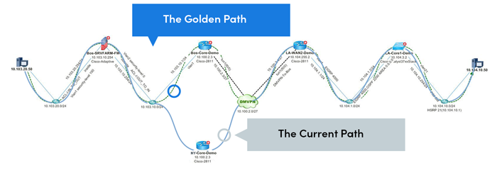

Baseline Traffic Paths
Het is van essentieel belang om te begrijpen hoe een gezond netwerk eruit ziet vanuit het perspectief van een applicatie, welke belangrijke applicaties en services worden gebruikt door bedrijfsactiviteiten en de vereisten voor het netwerkpad waaraan moet worden voldaan om kostbare en ongeplande downtime tot een minimum te beperken.
Inzicht in de basislijn van kritieke paden, of het gouden pad van verwacht verkeer, biedt teams de benodigde zichtbaarheid en intelligente tools om de tijd tot een oplossing drastisch te versnellen. U kunt op de volgende manieren kritieke applicatiepaden of gouden paden instellen:
• Teken het verwachte padresultaat op de kaart vanuit Application Manager
• Stel automatisch het Gouden Pad in op basis van een benchmark
Configureer vervolgens het systeem om de resultaten van een berekend pad te analyseren nadat benchmarks zijn uitgevoerd en stel automatisch het Gouden Pad in wanneer aan de vereisten is voldaan.
Analyseer effecten op sleutel Traffic Paths
De applicatiebeheerder kan de resultaten van de padverificatie weergeven. Het systeem vergelijkt zowel inkomende als uitgaande interfaces van apparaten bij elke sprong langs het huidige pad en documenteert alle gevonden verschillen met het gouden pad.
Gebruik Application Manager na configuratie- of ontwerpwijzigingen om te controleren of niets een negatieve invloed heeft gehad op uw kritieke applicaties.
Bewaken en verifiëren Traffic Paths
De mogelijkheid om kritieke applicatiepaden proactief te bewaken en te verifiëren, maakt een hoge mate van flexibiliteit mogelijk die vereist is voor de moderne netwerken van vandaag. NetBrain bewaakt en verifieert continu de toepassingspaden en stuurt waarschuwingen en e-mails wanneer paden veranderen.
Voeg zo applicatiepaden toe aan een benchmarktaak NetBrain kan het verifiëren wanneer de taak wordt uitgevoerd. U kunt verificatieresultaten bekijken in Toepassingsbeheer, exporteren naar een CSV-bestand of op een kaart bekijken om de verschillen tussen het huidige pad en het gouden pad te zien. Tijdens het oplossen van problemen kunnen gebruikers applicatiepaden verifiëren via het juiste knooppunt en het systeem kan automatisch de applicatiepaden filteren die betrekking hebben op specifieke apparaten op een kaart.
