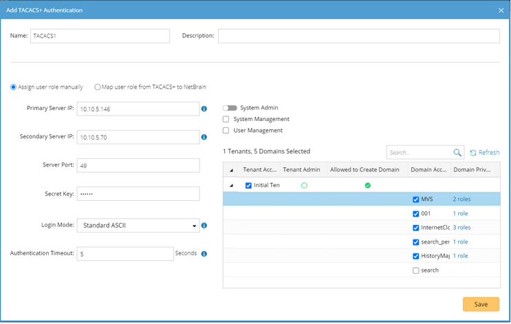

3.クリック アイコンと選択 TACACS+ 認証の追加 ドロップダウンリストから選択します。
1)を識別する一意の名前を入力します。 TACACS + サーバーと簡単な説明。 2)続ける ユーザーを手動で割り当てる オプションが選択されました。 3)に接続するために必要な認証情報とパラメータを入力します。 TACACS + サーバ。 見る TACACS+ サーバー設定 のガイドをご参照ください。 4)TACACS+ サーバー上のすべてのユーザー アカウントに、システムの役割と特権を割り当てます。 ▪システム管理 —クリック システム管理者の役割をユーザー アカウントに割り当てます。 システム管理とユーザー管理の詳細な権限については、を参照してください。 主な管理権限. ▪テナント アクセス — XNUMX つまたは複数のテナントを選択して、ユーザー アカウントにアクセス許可を割り当てます。 ▪テナント管理者 — XNUMX つまたは複数のテナントを選択して、テナント管理者の役割をユーザー アカウントに割り当てます。 ▪ドメインの作成を許可 — チェックボックスを選択して、ユーザーアカウントにドメイン作成権限を割り当てます。 ▪ドメインアクセス — XNUMX つまたは複数のドメインを選択して、ユーザー アカウントにアクセス許可を割り当てます。 ▪ドメイン権限 —クリック 権限の割り当て より多くのドメイン権限を ユーザーアカウント 役割によって。 見る シェアポリシー のガイドをご参照ください。 5)クリック 投稿. |

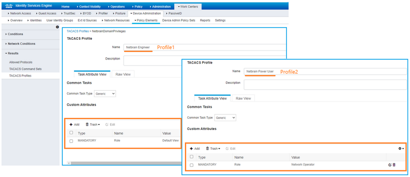

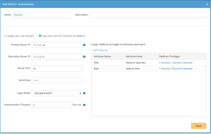

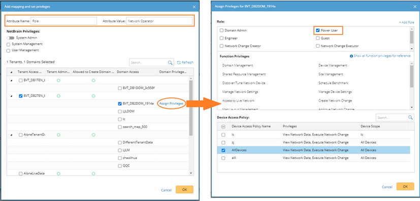

たとえば、ISE システムで XNUMX つの異なる役割が定義された XNUMX つの TACACS プロファイルがあり、それらを IE システムの役割「パワー ユーザー」と「エンジニア」にそれぞれマッピングするとします。 1)を識別する一意の名前を入力します。 TACACS + サーバーと簡単な説明。 2)現在地に最も近い ユーザー ロールを TACACS+ から NetBrain オプションを選択します。 Note: このオプションは、Cisco ISE および Cisco ACS 5.x にのみ適用されます。 3)に接続するための資格情報とパラメーターを入力します。 TACACS + サーバ。 見る TACACS+ サーバー設定 のガイドをご参照ください。 4)クリック マッピングを追加 新しい属性/値のペアを追加するには (職種/ネットワークオペレータ)、割り当てます パワーユーザー 役割を選択してクリック OK. ▪システム管理 —クリック システム管理者の役割をユーザー アカウントに割り当てます。 システム管理とユーザー管理の詳細な権限については、を参照してください。 主な管理権限. ▪テナント アクセス — XNUMX つまたは複数のテナントを選択して、ユーザー アカウントにアクセス許可を割り当てます。 ▪テナント管理者 — XNUMX つまたは複数のテナントを選択して、テナント管理者の役割をユーザー アカウントに割り当てます。 ▪ドメインの作成を許可 — チェックボックスを選択して、ユーザーアカウントにドメイン作成権限を割り当てます。 ▪ドメインアクセス — XNUMX つまたは複数のドメインを選択して、ユーザー アカウントにアクセス許可を割り当てます。 ▪ドメイン権限 —クリック 権限の割り当て より多くのドメイン権限を ユーザーアカウント 役割によって。 見る シェアポリシー のガイドをご参照ください。 5)クリック マッピングを追加 新しい属性/値のペアを追加するには (職種/デフォルトのビュー)、割り当てます Engineer 役割を選択し、 OK. 6)クリック 投稿. |

次の表に、TACACS+ サーバーに接続するときに必要な資格情報を示します。
フィールド |
Description |
プライマリ サーバー IP |
プライマリ TACACS+ サーバーの IP アドレス。 |
セカンダリ サーバー IP |
バックアップ TACACS+ サーバーの IP アドレス。 プライマリ TACACS+ サーバーが使用できない場合に使用されます。 バックアップ サーバーがない場合は、このフィールドを空のままにします。 |
サーバポート |
TACACS+ 認証要求をリッスンし、応答を送信するために使用されるポート番号。 TACACS+ サーバーで構成したポート番号と一致していることを確認してください。 |
秘密鍵 |
TACACS+ サーバーへのアクセスに使用されるパスワード。 TACACS+ サーバーで設定したキーと一致していることを確認してください。 |
ログインモード |
TACACS+ サーバーへの接続を暗号化するために使用される認証方式。 次の XNUMX 種類のログイン モードがサポートされています。 標準ASCII, PAP, CHAP, MS-CHAP. TACACS+ サーバーで構成した認証方式と一致していることを確認してください。 |
認証タイムアウト |
認証パスワードを送信してから TACACS+ サーバーから認証応答を取得するまでの時間間隔。 認証時間が閾値を超えると、認証タイムアウトとしてエラーメッセージが表示されます。 |
