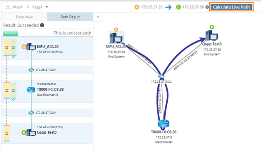

Affichage du résultat du chemin AB et calcul du chemin en direct
Le calcul du chemin permet de cartographier un flux de trafic de bout en bout et de dépanner ou de surveiller les trafics réseau en fonction du chemin visualisé.
1.Dans la zone Chemin, pointez sur le chemin cible et cliquez sur Tracer le chemin pour voir le résultat. Le résultat dépend du chemin défini dans définition du portail.
Note : Si un chemin n'a jamais été exécuté, essayez de calculer un chemin en direct ou contactez votre éditeur en fonction du message d'avertissement de la boîte de dialogue.
2.Cliquez sur Calculer le chemin en direct pour recalculer le chemin avec des données en direct si nécessaire.
Note: La fonction de calcul du chemin en direct n'est disponible que lorsque Application Assurance Module a été acheté. Et seulement lorsque vous cochez Activer le calcul du chemin en direct case à cocher dans le définition du portail, le Calculer le chemin en direct Le bouton apparaît.
