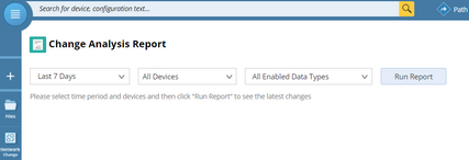

Effectuez les étapes suivantes pour afficher le rapport d'analyse des modifications globales :
1.Cliquez sur le menu démarrer puis sélectionnez Rapport d'analyse des modifications.
2.Spécifiez une plage de temps, une portée de périphérique et un type de données pour le analyse du changement signaler.
3.Cliquez sur Rapport d'exécution.
Remarque: See Paramètres pour plus de détails sur le analyse du changement définition du rapport. Vous pouvez également cliquer Export pour exporter le rapport d'analyse des modifications en tant que .zip fichier.

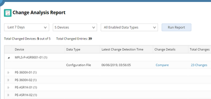

Paramètre
Paramètre
Définition
Nombre total d'appareils modifiés
Nombre total d'appareils avec des données modifiées.
Total des entrées modifiées
Nombre total de modifications de données (par différents types de données et types d'appareils).
Appareil
Appareils avec des données modifiées.
Type de données
Type de la source de données qui a changé.
Heure de détection du dernier changement
Dernière fois que le changement de type de données est détecté.
Modifier les détails
Lien hypertexte vous dirigeant vers l'interface de comparaison de données. Cliquez sur Comparer dans cette colonne pour afficher les détails de la modification d'un type de données d'un périphérique spécifique.
Modifications totales
Nombre total de modifications pour l'appareil et le type de données à différents moments. Cliquez sur le lien hypertexte dans cette colonne pour afficher l'historique des modifications concernant un type de données d'un périphérique spécifique.
