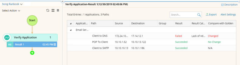

1.Sur une carte, ouvrez un runbook et ajoutez un Vérifier la candidature nœud vers le runbook.
2.Cliquez sur Vérifier la candidature node et ajoutez les chemins d'application.
3.Cliquez Courir pour calculer et vérifier les chemins.
4.Cliquez avec le bouton droit sur un chemin vérifié avec des modifications et dessinez le chemin sur une carte.
5.Ajoutez des Qapps ou d'autres actions que vous souhaitez exécuter pour les chemins d'application.
