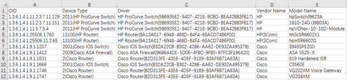

3.Utilisez l'une ou l'autre manière pour ajouter de nouvelles entrées dans la liste des tables.
1)Cliquez AjouterL’ Ajouter un modèle de fournisseur invites de la boîte de dialogue. 2)Entrez les informations requises, telles que l'OID, le type de périphérique, le fournisseur et le modèle. 3)Cliquez OK. Astuce: Si vous souhaitez personnaliser l'icône de l'appareil, cliquez avec le bouton droit sur l'entrée cible et sélectionnez Changer l'icône de l'appareil. |
1)Créer un . Csv fichier dans votre dossier local. Par exemple: 2)Cliquez Importer dans le coin supérieur gauche du tableau. 3)Sélectionnez le . Csv fichier que vous créez et cliquez sur Open. |
