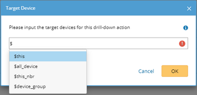

La portée de l'appareil pour les actions d'exploration au niveau de l'appareil/de l'interface peut être personnalisée via des fonctions intégrées.
Lorsque vous tapez le $ caractère dans le champ de texte, les 4 fonctions intégrées au système sont renseignées automatiquement dans la liste déroulante.
$all_device - cibler tous les appareils sur une carte, et non les paramètres sont obligatoires.
$ This — cibler l'appareil sélectionné, et non les paramètres sont obligatoires.
$this_nbr — cible l'appareil sélectionné et ses appareils voisins.
$device_group — cibler tous les appareils dans un device group.
