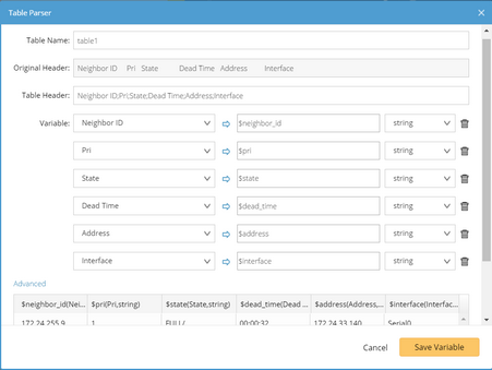

La série lampe de table méthode est utilisée pour analyser données au format table, telles que la table NDP.
Mise en situation : Utilisez l'option lampe de table méthode pour analyser les voisins OSPF d'un périphérique.
1.Entrer le show ip ospf voisin commander et récupérer des exemples de données dans le parser page de l'éditeur. Un exemple de sortie est le suivant :
BST, POP1> show ip ospf voisin
Interface d'adresse de temps mort d'état Pri d'identification de voisin
172.24.255.9 1 FULL/ - 00:00:32 172.24.33.140 Serial0
172.24.255.10 1 FULL/DR 00:00:32 172.24.32.6 Ethernet1
172.24.31.2 1 FULL/ - 00:00:39 172.24.32.1 Serial1
2.Mettez en surbrillance le tableau dans les exemples de données et cliquez sur Définir le tableau dans le menu flottant. Le lampe de table Parser invites de dialogue avec les en-têtes de tableau identifiés comme variables.
3.Facultatif : configurer les paramètres avancés.
Cliquez sur Avancé pour configurer plus de paramètres : 1)Sélectionnez comment aligner les données du tableau ou comment diviser la colonne si elle n'est pas au format tableau : ▪Aligné à gauche — aligner à gauche les données du tableau. ▪Aligné à droite — aligner à droite les données du tableau. ▪Gamme de caractères — adresser l'en-tête du tableau en comptant les caractères à partir de 0, comme 0;5;13. ▪Nombre de mots — adresser l'en-tête du tableau en comptant le nombre de mots, par exemple 1;2;1. 2)Spécifiez la fin du tableau parser. Si vous voulez terminer la table parser dans une ligne vide, entrez ^$. 3)Pour ignorer quelques premières lignes des données du tableau, vous pouvez sélectionner le Sauter _ lignes de l'en-tête cochez la case et entrez le nombre de lignes. 4)Pour remplir une valeur de variable vide en copiant la valeur de la dernière variable, vous pouvez cocher la dernière case et sélectionner la variable appliquée dans le menu déroulant. |
4.Cliquez sur Enregistrer la variable. Les variables seront affichées sous un tableau parser dans l'arborescence des variables.

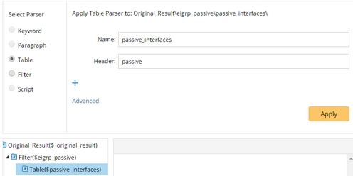

6.Ajouter un tableau imbriqué parser sous le filtre parser:
1)Sélectionnez le nœud Filtre($eigrp_passive) dans le Parser Arborescence, puis sélectionnez lampe de table.
2)Entrer interfaces_passives dans le Nom champ.
3)Entrez l'en-tête du tableau Revenu dans le En-tête champ.
4)Cliquez sur Appliquer et un noeud Tableau($passive_interfaces) est ajouté sous le nœud Filtre($eigrp_passive).
