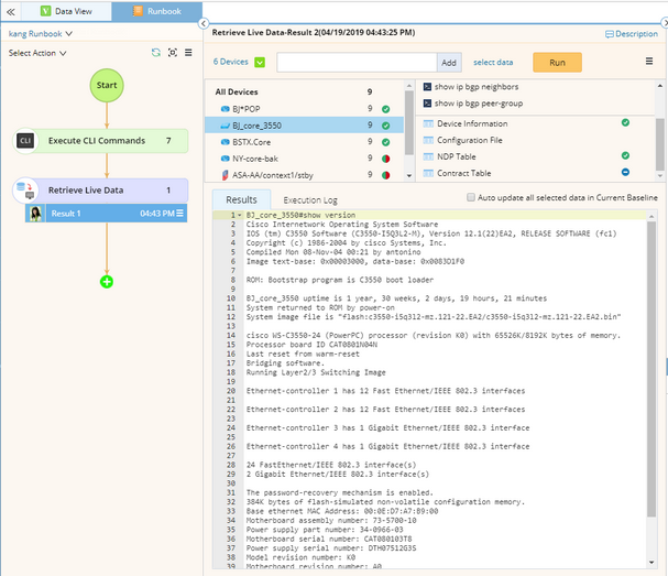

5.Passez en revue les commandes sélectionnées et cliquez sur Courir.
6.Une fois l'exécution terminée, sélectionnez une commande CLI spécifique pour afficher sa sortie, ou cliquez sur le bouton Journal d'exécution pour afficher le journal d'exécution.
Voici un exemple de résultat :
