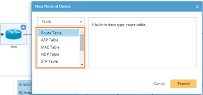

oTableau des données système - types de données intégrés (y compris la table de routage, la table ARP, la table MAC, la table NDP, la table STP, la table NCT), et ne peut être étendu qu'à partir d'un Command nœud. Voir Configuration de la table de données système pour plus de référence.

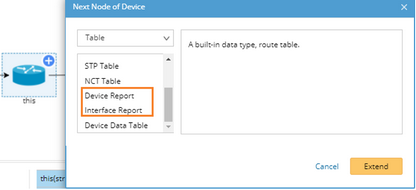

oRapport sur l'appareil/l'interface - utilisé pour stocker les attributs de périphérique ou d'interface, et ne peut être étendu qu'à partir d'un Appareil nœud.

1.Étendre un Table de routage nœud d'un Appareil nœud. Pour savoir comment étendre les nœuds, voir Extension d'un nœud pour référence.
2.Cliquez sur Table de routage node pour configurer plus d'attributs en fonction de vos besoins.
1)Modifiez le nom du nœud si nécessaire.
2)Entrez une description du nœud dans le champ Description champ.
3)Sélectionnez une branche à appliquer si plusieurs branches sont créées dans le Appareil nœud.
4)Cliquez Récupérer, sélectionnez un appareil pour récupérer les tables de routage avec des données en direct.
5)Pour les autres paramètres, voir Paramètres de table pour référence.
