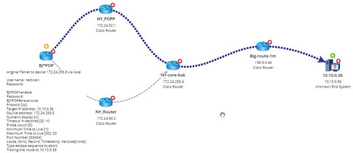

DrawTraceRouteHops([{'ips' :[]}]) |
Dessinez le résultat du traceroute saut par saut sur une carte basée sur l'adresse IP de chaque saut. Le paramètre de cette API est une liste de sauts séquentielle et vous devez saisir tous les sauts en fonction de la séquence dans laquelle un saut est dessiné. ips — L'adresse IP d'un saut. Saisissez toutes les adresses IP d'équilibrage de charge dans le champ ips si un saut contient un équilibrage de charge. Par exemple, 'ips':["IP2","IP3"], IP2 et IP3 sont des sauts d'équilibrage de charge. |
