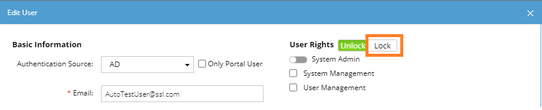

Note: Pour empêcher les rôles et privilèges attribués à un compte d'utilisateur externe d'être synchronisés avec les paramètres d'authentification modifiés, vous pouvez verrouiller les droits d'utilisateur comme suit. Voir Création d'un compte utilisateur pour plus de détails.
