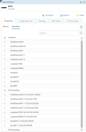

Propriétés d'interface intégrées et personnalisées pour différents types de topologie sont stockés dans le Référentiel mondial de données. Vous pouvez parcourir, modifier et exporter les valeurs des propriétés d'interface pour chaque appareil à partir du volet Détails de l'appareil.
Modification de la valeur de la propriété d'interface dans le volet Détails du périphérique
1.Dans l' Détails de l'appareil volet, sélectionnez le Propriétés> Interface languette. Les propriétés d'interface sont répertoriées par type d'interface.
2.Cliquez sur icône pour faire apparaître les détails de l'interface dans une boîte de dialogue contextuelle.
3.Cliquez sur l'icône pour entrer dans le mode d'édition, puis cliquez sur l'icône icône pour développer les interfaces dont vous souhaitez modifier les propriétés.
4.Modifier les valeurs des propriétés d'interface et cCliquez Enregistrer.
Remarque: Les valeurs de certaines propriétés d'interface intégrées ne peuvent pas être modifiées.
