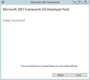

1).NET Framework 4.8 doit être préinstallé sur cette machine avant d'installer le serveur d'applications. L'assistant d'installation vérifiera automatiquement cette dépendance. S'il n'a pas été installé, l'assistant vous guidera tout au long de l'installation comme suit ; s'il a été installé, l'assistant passera directement à l'étape 2).
a)Cliquez sur Installer.
b)Lisez le contrat de licence de Microsoft .NET Framework 4.8, sélectionnez le J'accepte les termes et conditions de la licence case à cocher et cliquez sur Installer. L'installation peut prendre quelques minutes.
Remarque: Certaines applications en cours d'exécution doivent être fermées lors de l'installation de .NET Framework 4.8, telles que le Gestionnaire de serveur.
c)Vous devez cliquer Recommencer pour redémarrer la machine immédiatement. Sinon, la mise à niveau échouera en raison de l'échec de la mise à niveau du nouveau .Net Framework. Après le redémarrage de la machine, passez à l'étape 2).
Remarque: Assurez-vous que le FIPS est désactivé après le redémarrage de la machine. Pour désactiver le paramètre FIPS, modifiez le Activé Valeur à 0 sous le HKEY_LOCAL_MACHINE\SYSTEM\CurrentControlSet\Control\Lsa\FipsAlgorithmPolicy répertoire du registre Windows

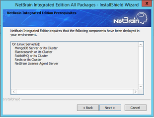

3)Sur le NetBrain Page Prérequis de l'édition intégrée, lisez la liste des composants Linux qui doivent être déployés au préalable dans votre environnement et cliquez sur Suivant.
