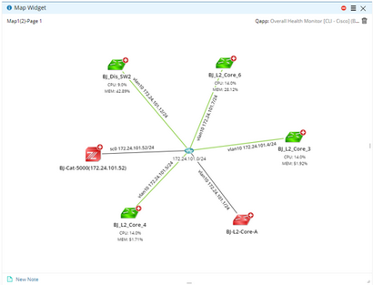

Carte
Sur un widget de carte, cliquez sur Charger la carte pour sélectionner un fichier de carte et effectuer des sélections entre les deux options :
Créer automatiquement une carte basée sur les appareils sélectionnés dans ce tableau de bord - mapper instantanément tous les appareils du portée de l'appareil basé sur la topologie de la couche 3.
Sélectionnez une page de carte existante - incroyablement réaliste effect. Explorer pour sélectionner un fichier de carte existant. S'il contient plusieurs pages cartographiques, vous pouvez en sélectionner une spécifique.
Remarque: Vous ne pouvez effectuer aucune opération dans un widget de carte, à l'exception des commandes de zoom. Clique le icône et sélectionnez Ouvrir la carte dans un nouvel onglet pour plus d'opérations.
Le widget Carte peut être lié aux fichiers Qapp. Les vues de données seront générées et appliquées à la carte automatiquement après l'exécution de Qapp.
Exemple :

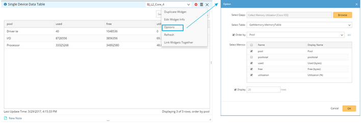

Tableau de données de périphérique unique
Le widget Vue d'appareil unique est conçu pour afficher les métriques d'appareil ou d'interface pour un seul appareil dans un tableau.
Astuce: Les en-têtes de ligne et de colonne changeront si chaque métrique est une variable à valeur unique.
Exemple :

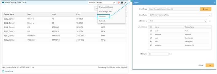

Tableau de données multi-appareils
Le widget Affichage de la liste des appareils est conçu pour afficher les métriques de l'appareil ou de l'interface pour plusieurs appareils dans un tableau. Avec ce widget, vous pouvez comparer les métriques entre différents appareils.
1.Cliquez sur Options pour ouvrir les configurations du widget.
2.Personnalisez le widget en fonction de vos besoins.
1)Cliquez sur Explorer pour sélectionner un fichier Qapp dans Qapp Center. Le tableau par défaut et les métriques utilisées pour trier par le tableau sont renseignés automatiquement.
2)Sélectionnez les métriques à afficher dans le tableau.
3)Cliquez sur D'ACCORD.
