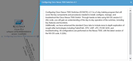

Saisir le libellé/le lien
Ajoutez un lien hypertexte en tant qu'unité de données.
Insérer du texte
Ajoutez une note de format en tant qu'unité de données.
Pièce jointe
Ajoutez une pièce jointe en tant qu'unité de données.
