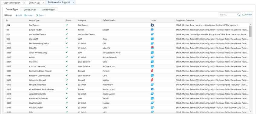

1.Connectez-vous à la page de gestion des locataires.
2.Cliquez Opérations > Assistance multi-fournisseurs depuis la barre d'outils d'accès rapide.
Astuce: Pour parcourir les opérations prises en charge pour un type de périphérique spécifique, vous pouvez double-cliquer sur une entrée.
3.Utilisez l'une des méthodes suivantes pour ajouter un nouveau type de périphérique.
1)Cliquez Ajouter dans le coin supérieur gauche du tableau. 2)Entrez les informations requises, telles que le nom, la catégorie et l'icône de l'appareil. Note: Le bon fonctionnement des options prises en charge que vous sélectionnez pour un type d'appareil est déterminé par de nombreux facteurs, tels que Pilote de périphérique et les caractéristiques des appareils. 3)Cliquez OK. |
1)Préparer un . Csv fichier dans votre dossier local. Par exemple: 2)Cliquez Importer dans le coin supérieur gauche du tableau. 3)Sélectionnez le . Csv fichier que vous créez et cliquez sur Open. |
