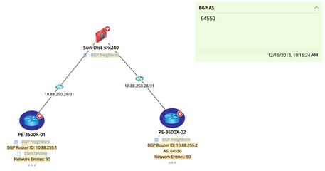

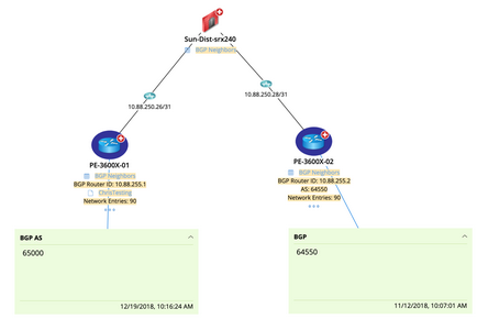

Définissez un mode d'affichage pour la note de l'appareil pour tous les appareils qualifiés sur une carte.
Remarque sur l'appareil individuel - une note liée à un appareil. Chaque appareil qualifié affiche sa propre note d'appareil.

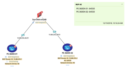

Note composée (annexe) - une note liée à plusieurs appareils et son contenu est fusionné avec les notes de ces appareils. Chaque note utilise le nom d'hôte du périphérique comme préfixe.
Note composée (écraser) - une note liée à plusieurs appareils mais son contenu est la dernière note d'un appareil. La note précédente sera écrasée par une nouvelle.
