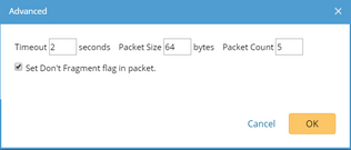

3)Pour définir les paramètres de ping, cliquez sur Avancé. Vous pouvez laisser ces options par défaut.
Définir l'indicateur Ne pas fragmenter dans le paquet - décider si un paquet sera fragmenté lorsque le paquet est supérieur à MTU.
Nombre de paquets - spécifiez le nombre de paquets ping à envoyer.
Taille du paquet — spécifier la taille d'un paquet à envoyer. Vous pouvez modifier la taille du paquet pour connaître le MTU.
