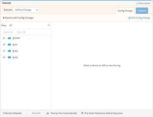

1.Cliquez sur la fonction Exécution nœud dans le runbook.
2.Dans l' Exécution volet, définissez les paramètres suivants :
1)Sélectionnez un nœud de modification dans la liste déroulante. Les appareils associés et les commandes de modification seront chargés.
2)Cliquez sur la fonction icône à côté de la Exécution bouton en bas pour définir les méthodes d'exécution :
Un par un automatiquement — poussez les commandes de modification vers un appareil, puis poussez-les automatiquement vers l'appareil suivant après une brève pause.
Par lots automatiquement - poussez les commandes de modification vers un lot d'appareils, puis poussez-les automatiquement vers le prochain lot d'appareils après une brève pause.
Un par un manuellement - poussez manuellement les commandes de modification vers un appareil, et vous devez cliquer sur Exécution pour envoyer manuellement les commandes à l'appareil suivant.
Temps de sommeil entre toutes les commandes — l'intervalle de temps d'envoi des commandes CLI. Par défaut, l'intervalle est de 2 secondes.
3)Gardez le Pré-vérifier le nom d'hôte avant l'exécution option. Avec cette option sélectionnée, le système vérifiera si les noms d'hôte des périphériques changent avant d'envoyer des commandes. Les commandes ne seront pas envoyées aux appareils avec changement de nom d'hôte.
