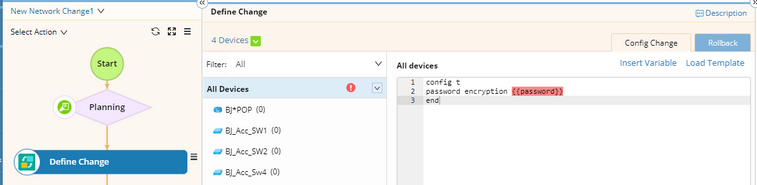

Définir le changement nœud est de définir les appareils cibles et les commandes à exécuter sur les appareils cibles.
1.Sélectionnez le Définir le changement nœud dans le runbook.
2.Dans l' Définir le changement volet, définissez les paramètres suivants :
1)Cliquez sur
icône pour sélectionner les appareils cibles. Par défaut, tous les appareils sur la carte seront sélectionnés.
Astuce: Pointez sur un appareil et cliquez sur le
icône pour sélectionner plus d'options.
2)Cliquez sur Changement de configuration et entrez les commandes que vous souhaitez exécuter sur les appareils cibles.
Exemple: Entrez les commandes pour chiffrer un mot de passe.
configuration
cryptage du mot de passe {{password}}
fin
Astuce: Vous pouvez utiliser des variables pour masquer les données sensibles dans une commande, et seuls les utilisateurs disposant de privilèges spécifiques peuvent afficher les données. Voir Utiliser des variables dans une commande pour en savoir plus.
Astuce: Vous pouvez cliquer Charger le modèle et sélectionnez un modèle de configuration prédéfini. Pour créer un nouveau modèle de configuration, voir Gestion des modèles de configuration pour en savoir plus.
3)Choisir Tous les dispositifs et cliquez sur Ajouter pour ajouter la commande à tous les appareils.
Astuce: Pour effacer la commande de modification appliquée à tous les appareils, cliquez sur Tous les dispositifs et cliquez sur Écraser.
Astuce: Pour annuler une modification spécifique, cliquez sur l'onglet Rollback et entrez les commandes de rollback.
