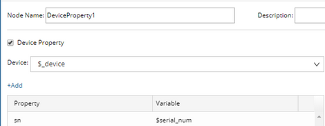

11. Définir la Propriété de l'appareil1 nœud comme suit :
1)Conserver la valeur par défaut $_appareil option dans la Appareil champ.
2)Cliquez sur Ajoutez des effets de dans le Propriété de l'appareil vitre. La propriété de l'application est affichée par défaut. Pointez sur la cellule de l'application et sélectionnez sn dans la liste déroulante (sn signifie le numéro de série).
3)Pointez sur la cellule sous le Variable en-tête et sélectionnez $num_série dans la liste déroulante.
12. Enregistrez et exécutez le Qapp sur une carte avec les commutateurs Cisco IOS inclus. Une fois l'exécution de Qapp terminée, double-cliquez sur un appareil pour voir si le Numéro de série le champ est renseigné dans le Détails de l'appareil vitre.
