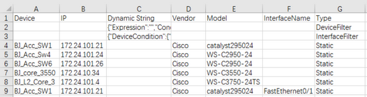

Cliquez sur Recherche dynamique et sélectionnez Dispositif/interface de recherche dynamique dans la liste déroulante. Voir Recherche dynamique pour d'autres opérations. Astuce: Un device group avec des appareils ou des interfaces ajoutés par la recherche dynamique peuvent être mis à jour dans une tâche Benchmark. Voir Paramètres de la tâche de référence pour en savoir plus. |
1)Cliquez sur Statique et sélectionnez Périphérique/interface statique dans la liste déroulante. 2)Spécifiez la portée et sélectionnez les appareils ou les interfaces. 3)Cliquez sur Envoyer. |
Astuce: Si vous ne souhaitez pas que certains périphériques ou interfaces soient ajoutés au groupe, cliquez sur Exclure les.
5.Cliquez sur OK. Les appareils ou interfaces sont répertoriés dans le tableau.
Astuce: Le créé device group grâce à la fonction
l'icône devant signifie que ce groupe ne contient que des appareils, et avec l'icône
L'icône signifie que ce groupe contient des interfaces, ou des périphériques et des interfaces.
