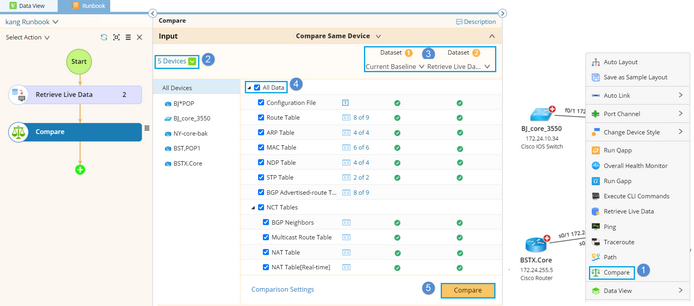

1.Sur une page de carte, faites un clic droit sur la zone vide et sélectionnez Comparer.
2.Dans le Comparer volet, tous les appareils sur la carte sont sélectionnés comme appareils cibles par défaut. Jo personnaliser les appareils, cliquez sur le icône (sur le bord gauche de l'écran).
Remarque : Il est recommandé que le nombre d'appareils à comparer soit inférieur à 100 pour de bonnes performances.
3.Dans le Ensemble de données champs, spécifiez deux les sources de données pour extraire des données à des fins de comparaison. Le système utilise Dataset1 comme schéma principal à comparer avec Dataset2.
Conseil: La série L'icône signifie qu'il n'y a pas de données dans le jeu de données sélectionné.
4.Sélectionnez les types de données que vous souhaitez comparer, y compris le fichier de configuration, la table de données, les commandes NCT et CLI.
Conseil: Vous pouvez sélectionner des sous-éléments sous chaque type de données à des fins de comparaison. Par exemple, sélectionné parser variables des fichiers de configuration et des commandes CLI, des colonnes sélectionnées des tables de données ou des sous-tables sélectionnées des tables de données et des NCT.
Conseil: Pour configurer la taille maximale de chaque type de données pouvant être comparé, cliquez sur Paramètres de comparaison. Si la taille d'un fichier dépasse le seuil, il ne sera pas comparé.
5.Cliquez sur Comparer.

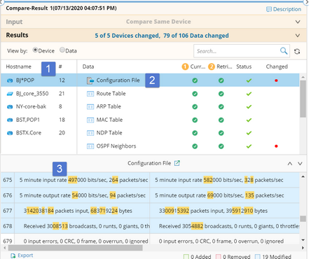

6.Une fois la comparaison terminée, sélectionnez un appareil et un type de données modifié pour afficher les modifications détaillées. Voir Résultats de la comparaison pour plus de référence.
Conseil: Les résultats de comparaison affichés peuvent être exportés vers des fichiers HTML. Pour exporter le résultat de la comparaison d'un seul type de données, cliquez sur le icône et sélectionnez Exportations. Pour exporter tout le résultat, cliquez sur le l'icône de l'entrée de résultat sous le nœud Comparer et sélectionnez Résultat d'exportation.
