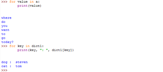

Vous pouvez utiliser une liste ou un dictionnaire pour les boucles. Par exemple, saisissez les commandes suivantes dans l'interface utilisateur du shell :

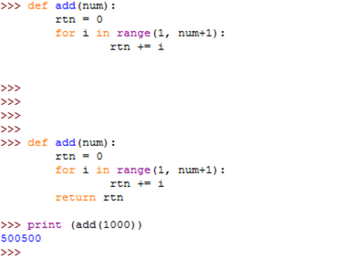

Si vous souhaitez calculer la valeur de la somme de 1 à 1000, vous devez modifier les lignes de code dans l'exemple suivant en conséquence pour répondre à l'exigence. Pour mieux réutiliser le code, vous pouvez définir une fonction comme suit :
1.Utilisez le mot-clé def pour déclarer une définition de fonction, puis tapez le nom de la fonction et la liste entre parenthèses des paramètres formels.
2.Entrez l'instruction de la fonction à la ligne suivante avec indentation.
3.Utilisez l'option retourner fonction pour renvoyer le résultat. Le retourner la fonction retourne Null si aucun argument d'expression n'est spécifié ou si la fonction échoue pour certaines raisons. Ceci est différent des autres langues où le retourner fonction est nécessaire pour quitter une fonction.
4.Utilisez l'option impression fonction pour imprimer le résultat.
