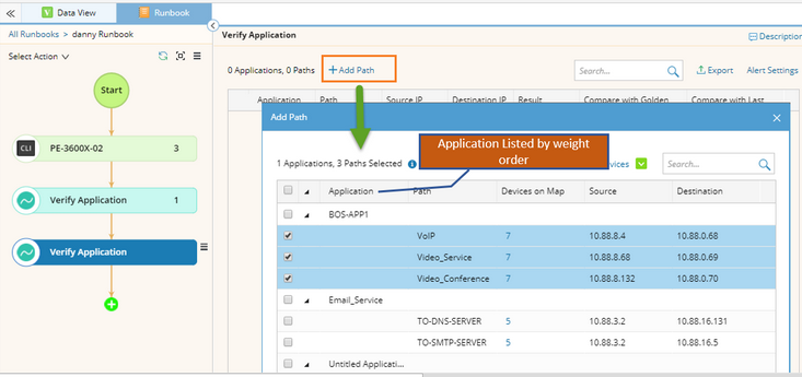

Lorsque vous sélectionnez des chemins pour les ajouter au Vérifier la candidature noeud d'un runbook, les applications seront répertoriées et triées par poids de haut en bas.
Le poids d'une application est la somme du poids de l'appareil et du poids du chemin.
Le poids de l'appareil d'une application est la somme des poids de tous les appareils impliqués dans l'application. Lors de l'attribution d'appareils à une application, vous pouvez attribuer manuellement un poids à chaque appareil.
Le poids de chemin d'une application est la somme des poids de tous les chemins contenus dans l'application. Par exemple, APP1 a deux chemins, et le poids de Path1 est 3, le poids de Path2 est 5, puis le poids de chemin de App1 est 8.
Le poids d'un chemin dépend du nombre d'appareils que le chemin traverse et qui sont apparus sur une carte, et un appareil pèse 1. Par exemple, un chemin traverse 5 appareils, seuls 3 appareils sur 5 apparaissent sur la carte, puis le poids du chemin est 3.
