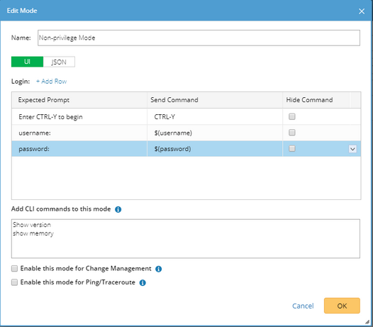

4.Configurer le invites et commandes pour un mode spécifique. Prendre Mode sans privilège par exemple.
1)Pointez sur la Mode sans privilège entrée, cliquez sur l'icône déroulante et sélectionnez Modifier.
2)Dans l' Mode d'édition boîte de dialogue, ajoutez des invites et des commandes de l'une des manières suivantes :
Ajouter des invites et des commandes sur l'interface graphique
Ajouter des invites et des commandes à l'aide du script JSON
Note: Le contenu défini sur le UI onglet et JSON onglet est synchronisé les uns avec les autres. Par conséquent, vous pouvez sélectionner l'une ou l'autre manière de définir les invites et les commandes une seule fois.
3)Dans l' Ajouter des commandes CLI à ce mode champ, entrez les commandes qui peuvent être exécutées dans ce mode.
4)Cliquez OK.
