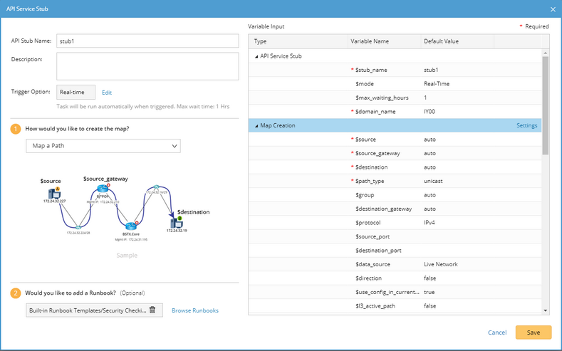

3.Cliquez sur la fonction Gestionnaire de stub d'API onglet et cliquez Ajouter un talon.
4.Entrez un nom de stub d'API. Un système tiers utilise le nom du stub d'API pour reconnaître une tâche d'API.
5.Entrez une description de la tâche d'API dans le champ Description champ.
6.Cliquez sur Modifier dans le Option de déclenchement champ pour définir le mode de la tâche API,.
En temps réel — indique que la tâche API s'exécute immédiatement et automatiquement lorsqu'elle est déclenchée. Vous pouvez également définir le temps d'attente maximum avant de passer en mode À la demande.
À la demande — indique que la tâche API sera placée dans la file d'attente des tâches en tant que tâche en attente lors de son déclenchement. La tâche sera exécutée uniquement lorsque vous cliquerez sur l'ID de la tâche ou l'URL de la carte dans le système tiers.
7.Spécifiez comment créer une carte dans le système.
Dispositif cartographique et ses voisins — dessinez l'appareil problématique et ses appareils voisins sur une carte. Sélectionnez un type de topologie entre l'appareil et son voisin.
Cartographier plusieurs appareils et leurs voisins - dessinez plusieurs appareils et leurs voisins et reliez-les automatiquement sur une carte
Cartographier un chemin — dessine le flux de trafic d'un appareil vers un autre appareil. Vous pouvez calculer un chemin de monodiffusion ou un chemin de multidiffusion.
Ouvrir le plan du site de l'appareil — ouvrez le site où se trouve le périphérique problématique. Si les données du site d'origine sont modifiées, sélectionnez le Ne modifiez pas le plan du site d'origine, faites-en une copie à la place case à cocher.
Ouvrir la carte contextuelle — ouvrir la carte contextuelle de l'appareil problématique. Sélectionnez une catégorie d'appareils (Appareil hérité or Périphérique Cisco ACI) pour le périphérique problématique.
Ouvrir la carte existante - ouvrir une carte existante dans votre domaine.
Utiliser Qapp pour créer une carte — créer une carte via un Qapp.
8.(Facultatif) Cliquez sur Explorer Runbooks pour sélectionner un Runbook courir sur une carte.
9.Afficher les variables et leurs valeurs dans le Entrée variable vitre. Certaines variables et leurs valeurs sont requises lorsque vous définissez des scripts dans le système tiers.
Astuce: Si vous créez une carte en mappant un chemin, cliquez sur Paramètres de la création de cartes pour définir la source de données, le protocole et d'autres paramètres pour le chemin
10.(Facultatif) Définissez les paramètres des nœuds dans le runbook modèle. Par exemple, définir les paramètres d'un nœud Qapp :
Entrée — définir un seuil, entrée de table et variables d'entrée.
Paramètres - Vous permet de définir les données partage des sources et des alertes.
11. Cliquez sur Enregistrer.
