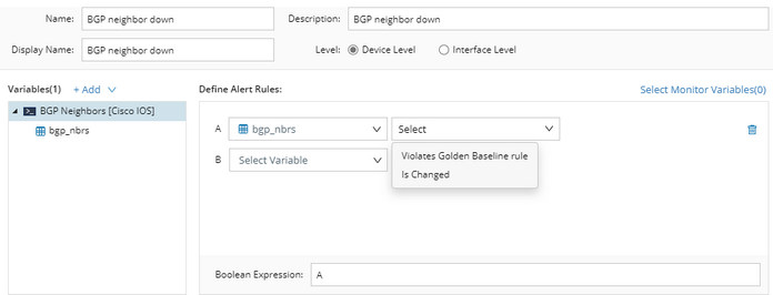

4)Definir reglas de alerta.
Puede definir manualmente las reglas de alerta o simplemente aprovechar la línea base dorada para activar alertas.
Definir manualmente: Seleccione reglas manualmente para definir la instrucción.
oComparar con el último valor: Puede comparar el valor de la variable actual con un número ingresado o con su valor obtenido previamente. Para comparar con su último valor, simplemente use la palabra clave Último valor como objeto de comparación.
Línea base dorada: Aproveche la línea base dorada de la variable actual para determinar si el valor recuperado infringe la línea base dorada para este dispositivo. Si no hay una regla estática definida para el actual parser variable, NetBrain calculará dinámicamente la línea de base dorada para el actual parser variable basada en el valor histórico.
Está cambiado: Al comparar la tabla actual con su último valor, seleccione Está cambiado.

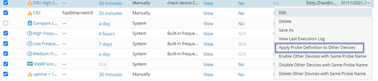

Aplicar la sonda de flash principal a otros dispositivos
Como se mencionó anteriormente, la sonda flash se crea en un solo dispositivo; sin embargo, se puede aplicar de forma masiva a otros dispositivos.
El sistema verificará si los dispositivos seleccionados son válidos para la aplicación masiva de acuerdo con la siguiente lógica:
El parser de la sonda de flash existente también se puede aplicar a los dispositivos de destino. Por ejemplo, si utiliza Cisco BGP Neighbor para la definición de sonda flash existente, puede aplicar la sonda a otros dispositivos Cisco; o si la sonda de flash existente usa MIB pública de SNMP para obtener el estado de la interfaz del dispositivo, puede aplicar esta sonda de flash a cualquier otro dispositivo desde el parser se puede aplicar a todos los tipos de dispositivos.
Si la misma sonda de flash ya está configurada en otros dispositivos, puede decidir sobrescribir todas las sondas de flash duplicadas o mantenerlas para satisfacer sus necesidades específicas.

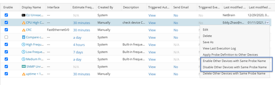

Habilitar/deshabilitar la sonda de flash principal en otros dispositivos
Cuando se habilita una sonda flash, activará las tareas respectivas para recuperar datos periódicamente y realizar una verificación de errores. Si desea habilitar o deshabilitar la sonda de flash para varios dispositivos, haga clic con el botón derecho en una sonda de flash y elija entre las siguientes dos opciones:
Habilitar otros dispositivos con el mismo nombre de sonda
Deshabilitar otros dispositivos con el mismo nombre de sonda

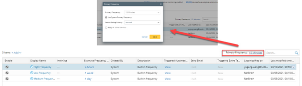

Ajuste la frecuencia de la sonda de flash
Una vez habilitada, la sonda flash se ejecutará en función de la frecuencia principal del dispositivo actual de forma predeterminada. Para ajustar la frecuencia de la sonda de flash, haga clic en la configuración de frecuencia de la sonda de flash (esquina superior derecha como se resalta en la captura de pantalla a continuación) y modifique la configuración en consecuencia.
