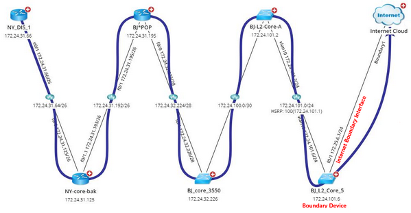

Nube de Internet se refiere a Internet a la que se conecta el dispositivo de límite. En general, una nube de Internet se considera un dispositivo y se le puede asignar una interfaz de forma manual o automática. Con Internet Cloud, puede ver la ruta entre Internet y el dispositivo de límite en un mapa.
Aquí hay un ejemplo de una ruta a través de Internet.

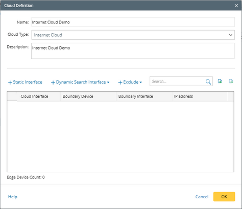

4.En el Definición de la nube cuadro de diálogo, siga los pasos a continuación para definir una Nube de Internet.
1)Introduzca un nombre para la nube.
2)Cambie el tipo de nube a Nube de Internet.
3)Introduzca una descripción de la Internet nube.

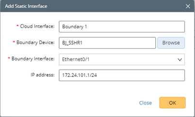

4)Add Internet Cloud y la información del dispositivo de límite de cualquiera de las siguientes maneras:

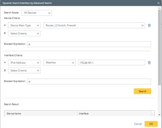

1)Haga clic Interfaz de búsqueda dinámica. 2)En la lista desplegable, seleccione Por búsqueda avanzada a encontrar los dispositivos e interfaces de límite. a)Especifique los criterios del dispositivo. b)Especifique los criterios de interfaz. c)Haz clic en Buscar. Consejo: Para sincronizar automáticamente la lista de dispositivos e interfaces de límite con su red en vivo, puede seleccionar el Actualización automática del dispositivo y la interfaz buscados Casilla de verificación. 3) Agregue más dispositivos de límite a Internet Cloud siguiendo el paso 2). 4)Revise el resultado de la búsqueda, haga clic en OK. |
