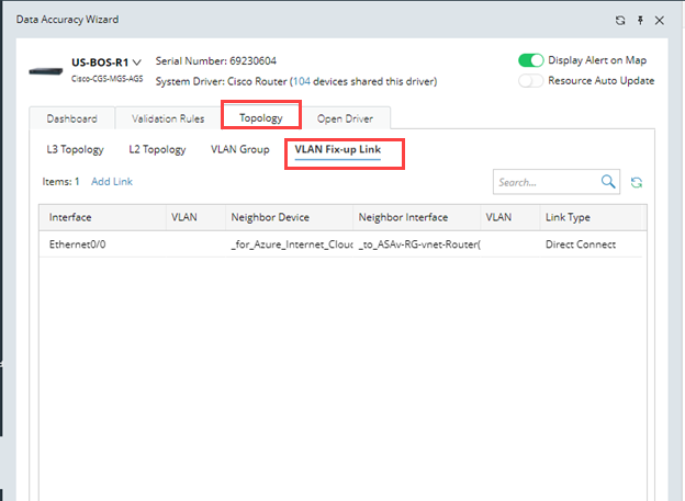

1.En el Asistente de precisión de datos ventana, haga clic en topología pestaña y luego haga clic en Enlace de reparación de VLAN.
Interfaz gráfica de usuario, texto, aplicación, correo electrónico Descripción generada automáticamente

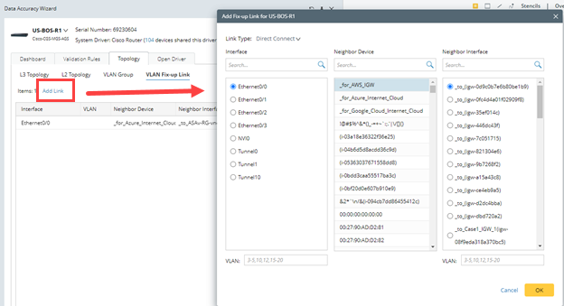

2.Haga clic en Añadir enlace para abrir la ventana.
Interfaz gráfica de usuario, descripción de la aplicación generada automáticamente
3.Seleccione el tipo de enlace, luego busque y seleccione la interfaz del dispositivo y la interfaz vecina para agregar el enlace.

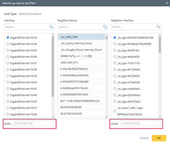

Nota:  Deberá ingresar las VLAN de interfaz para ambos lados del enlace:
1. Si solo agrega una ID de VLAN para cada lado del enlace, las interfaces se tratarán como puertos de acceso. En este caso, la ID de VLAN para cada lado podría ser igual o diferente.
2. Si solo agrega el rango de VLAN para cada lado del enlace, las interfaces se tratarán como puertos troncales. En este caso, la ID de VLAN para cada lado debe ser la misma. Puede usar "," para separar las VLAN para un rango de VLAN y usar "-" para indicar el rango de una VLAN. Por ejemplo: 2,4,6-9,11-19.
