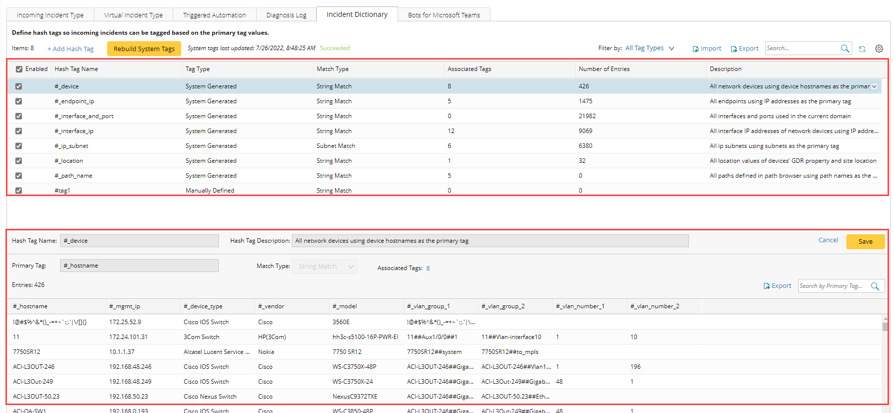

Las etiquetas hash son conjuntos de etiquetas predefinidas, como #nombre del dispositivo or #interfaz_ip, utilizado para clasificar las Incidencias y disparar el Diagnóstico.
Una etiqueta hash tiene siete propiedades:
  • Nombre y descripción: El nombre de la etiqueta Hash debe ser único y comenzar con #, seguido de letras, números y guión bajo (_).
  • Tipo: Los Hash Tags pueden ser creados manualmente por los usuarios finales o generados por el sistema. Las etiquetas hash generadas por el sistema comienzan con un signo de número y subrayan '#_' para distinguirlas de las etiquetas hash creadas manualmente, como #_dispositivo. La etiqueta principal de las etiquetas hash generadas por el sistema no se puede modificar, pero los usuarios finales pueden personalizar las etiquetas asociadas. Consulte el Apéndice para ver la lista de Hash Tags generados por el sistema.
  • Etiqueta primaria: Una etiqueta Hash solo puede tener una etiqueta principal. La búsqueda de entrada de Hash Tag se basa solo en la etiqueta principal.
  • Etiquetas asociadas: Las etiquetas asociadas ayudan a proporcionar información adicional y una etiqueta hash puede tener varias etiquetas asociadas. Dentro de cada Hash Tag, el nombre de la Etiqueta Asociada debe ser único.
  • Tipo de concordancia: Hay tres tipos de métodos de emparejamiento:
    • Coincidencia de cadenas: los valores de las etiquetas hash se comparan como cadenas, lo que no distingue entre mayúsculas y minúsculas.
    • Coincidencia de expresiones regulares: Los valores de las etiquetas hash se comparan mediante expresiones regulares.
    • Coincidencia de subred: Los valores de las etiquetas hash se comparan como subredes.
      Método de coincidenciaDefinición de etiqueta principalValor de la etiqueta principalCampo de datos original en incidenteResultado del partidoSi coincide con éxito
      Coincidencia de cadenas#_Nombre del dispositivoR1R1 es inalcanzable#_Nombre_dispositivo (R1)
      Coincidencia de expresiones regulares#_Dirección IP\b\d{1,3}\.\d{1,3}\.\d{1,3}\.\d{1,3}\b192.168.1.1 no se puede acceder#_Dirección_IP (192.168.1.1)
      Coincidencia de subred#_Subred192.168.1.0/24192.168.1.1 no se puede acceder#_Subred (192.168.1.0/24)
  • Si está habilitado: Las etiquetas Hash se pueden habilitar o deshabilitar con esta opción.
  • Entrada de valor(es) de etiqueta hash: Las etiquetas primarias y las etiquetas asociadas tienen valores de etiquetas hash correspondientes enumerados como entradas debajo de cada etiqueta hash en la pestaña Diccionario de incidentes. Los valores de etiquetas hash son generados por el sistema o los usuarios finales los agregan manualmente. Esos valores de etiquetas hash se pueden usar para completar el campo de datos del tipo de incidente virtual.
