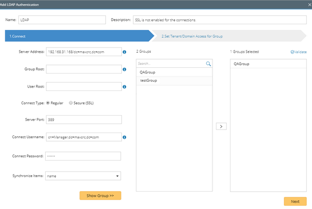

1)Geben Sie einen eindeutigen Namen zur Identifizierung des LDAP-Servers und eine kurze Beschreibung ein.
2)Geben Sie die Anmeldeinformationen ein, um eine Verbindung zum LDAP-Server herzustellen. Sehen LDAP-Servereinstellungen für weitere Informationen an.
3)Klicken Sie Gruppe anzeigen um verfügbare Benutzergruppen auf dem LDAP-Server zu finden. Alle übereinstimmenden Gruppen werden in der aufgelistet Groups Feld.
4)Wählen Sie eine oder mehrere zu importierende Benutzergruppen aus und klicken Sie dann auf Next.
TIPP: Klicken Sie Bestätigen prüfen, ob die ausgewählten Gruppen noch auf dem LDAP-Server existieren. Drücke den Symbol, um eine ungültige Gruppe aus der Liste zu entfernen.

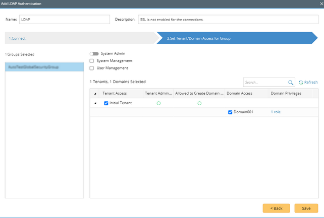

5)Weisen Sie dem Domänenzugriff und weitere Berechtigungen zu Benutzerkonten in den ausgewählten Gruppen nacheinander.
System Admin - klicken um den Benutzerkonten die Rolle des Systemadministrators zuzuweisen. Einzelheiten zu den Privilegien der Systemverwaltung und der Benutzerverwaltung finden Sie unter Vorgestellte Verwaltungsrechte.
Mandantenzugriff — Wählen Sie einen oder mehrere Mandanten aus, um den Benutzerkonten Zugriffsberechtigungen zuzuweisen.
Mieter-Admin — Wählen Sie einen oder mehrere Mandanten aus, um den Benutzerkonten die Rolle des Mandantenadministrators zuzuweisen.
Berechtigt zum Erstellen einer Domäne — Aktivieren Sie das Kontrollkästchen, um den Benutzerkonten die Berechtigung zur Domänenerstellung zuzuweisen.
Domänenzugriff — Wählen Sie eine oder mehrere Domänen aus, um den Benutzerkonten Zugriffsberechtigungen zuzuweisen.
Domain-Privilegien - klicken Privilegien zuweisen um dem mehr Domain-Privilegien zuzuweisen Benutzerkonten nach Rolle. Sehen Aktienrichtlinie für weitere Informationen an.

LDAP/AD-Servereinstellungen
In der folgenden Tabelle sind die Anmeldeinformationen aufgeführt, die für die Verbindung mit einem LDAP/AD-Server erforderlich sind.
Feld
Beschreibung
Serveradresse
Der Hostname oder die IP-Adresse des LDAP/AD-Servers sowie die Suchbasis.
Die Suchbasis ist der Ausgangspunkt für die Suche im LDAP-Verzeichnis oder im AD-Forest. Im Allgemeinen wird die Suchbasis auf den Stammknoten des LDAP-Verzeichnisses oder die Stammdomäne der gesamten AD-Gesamtstruktur festgelegt. Zum Beispiel, 192.168.10.7/dc=test,dc=com.
Hinweis: Die Hierarchie der Suchbasis muss höher sein oder die Hierarchie der OUs (Organisationseinheit) enthalten, zu denen die Zielbenutzergruppen oder Benutzerkonten gehören.
Hinweis: Wenn Sie sich über seinen Hostnamen mit dem LDAP/AD-Server verbinden möchten, vergewissern Sie sich Die Firewall auf dem Computer ist ausgeschaltet.
Gruppenstamm
Die OU, in der sich die Zielbenutzergruppen befinden. Beispiel: ou=G1.
Benutzer-Root
Die OU, in der sich die Zielbenutzerkonten befinden. Beispiel: ou=U1.
Hinweis: Wenn Sonderzeichen in der enthalten sind Serveradresse, Gruppenstamm und Benutzer-Root Felder müssen als Escape-Zeichen eingegeben werden. Sehen entgangene Zeichen für weitere Informationen an.
Verbindungstyp
Die Sicherheitseinstellungen der Verbindungen zwischen dem LDAP/AD-Server und NetBrain Web-API-Server, Normale or Sicher (SSL). Um SSL-Verbindungen zwischen dem AD-Server und NetBrain Web-API-Server, siehe Verwendung von SSL auf AD-Server für weitere Informationen an.
Server-Port
Die Portnummer, die zum Abhören von LDAP/AD-Anforderungen und zum Senden von Antworten verwendet wird.
TIPP: Wenn die Domänenbenutzer/-gruppen nicht erfolgreich synchronisiert werden können, versuchen Sie bitte: Normale 3268 oder SSL 3269
Benutzername verbinden
Der Benutzername für die Verbindung mit dem Server.
Hinweis: Es wird dringend empfohlen, das Format Domänenname/Benutzername in der zu verwenden Benutzername verbinden Feld, um unerwartete Probleme zu vermeiden. Zum Beispiel, Test/Administrator.
Hinweis: Wenn mehr als 500 Benutzergruppen auf dem LDAP-Server verwaltet werden, muss der für die Verbindung zum Server verwendete Benutzername der sein Geschäftsführer. Ein Beispiel für den Connect-Benutzernamen: CN=Manager,dc=test,dc=com.
Passwort verbinden
Das Passwort des Benutzers für die Verbindung zum Server.
Klicken Sie Passwort ändern wenn Sie es ändern möchten. Um das letzte Passwort wiederherzustellen, klicken Sie auf Letztes Passwort verwenden.
Elemente synchronisieren
Die ausgewählten Elemente, die vom LDAP/AD-Server mit dem System synchronisiert werden sollen.
Standardmäßig ist die Benutzername Element ausgewählt ist.
